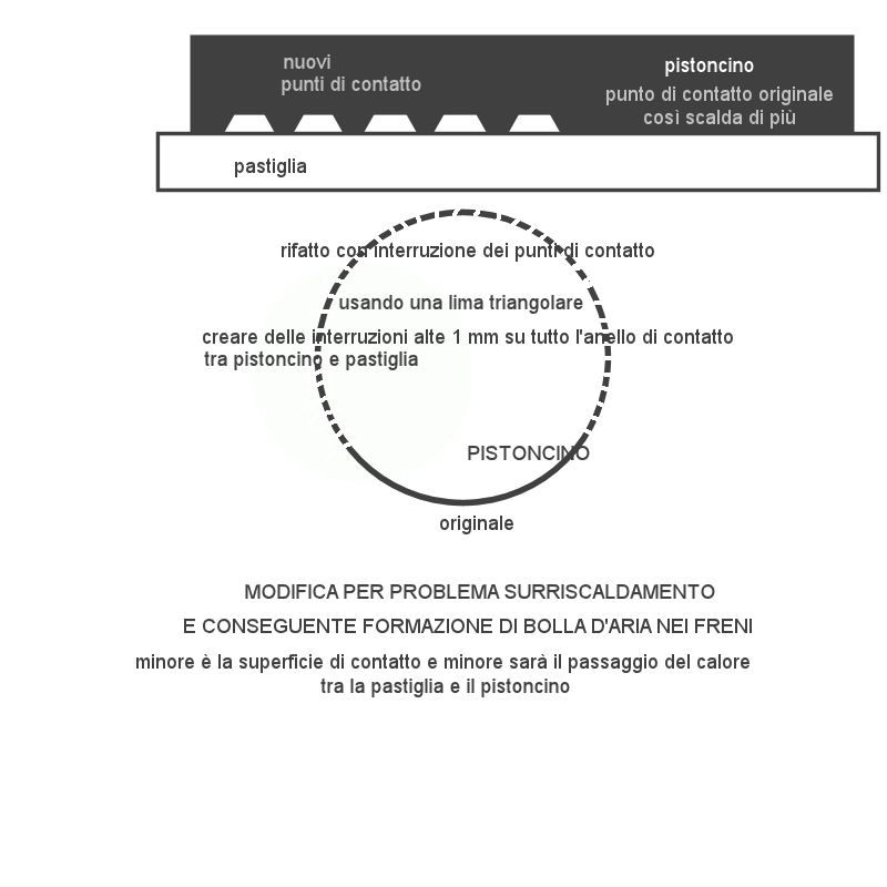

metto olio buono perchè la bolla la fa nei pressi della pompa e l'olio che si scalda è sempre lo stesso, quindi facendo lo spurgo lo rinnovi.
montando le galfer rosse si scalda un pelo meno e quindi ci mette di più a fare la bolla nell'olio, anche se sulle Beta quello è un difetto congenito da sempre.
ti allego una modifica che se vuoi puoi provare a fare. Si tratta di creare dei tagli sulla parte del pistoncino che va a contatto con le pastiglie. minore è la superficie di contatto e minore passaggio di calore ci sarà tra la pastiglia e il pistoncino.
poi se lo fai facci sapere i risultati di tale modifica che interessa a tutti.
modifica al pistoncino della pinza freno

in alternativa puoi mettere una placchetta termo-isolante (come usano certi enduro e stradali) solo che devi farti un "lamierino" per farla stare su.
esempio
sulle stradali hanno provato anche a mettere un pezzo di carbonio tra pistoncino e pastiglia...ma tutto quello che ci metti rischia di incastrarsi se fatto male (come le placchette stesse che in genere vengono fornite apposta per quel tipo di pastiglia)
se fai i tagli (io avevo visto farli unendo insieme i 2 pistoncini faccia contro faccia e, tenendoli in morsa, forarli centrando il punto di unione...alla fine hai mezzo foro per parte e la U del cerchio scarica meglio la pressione) occhio solo che a pistoncino tutto arretrato la parte tagliata/limata non arrivi all'anello di tenuta. se no te lo taglia.

Prima di tutto voglio verificare che l'olio circoli bene tra pinza e pompa (il ricordo dei problemi risolti all'anteriore mi dice di indagare li per prima cosa...), poi un bell'olio nuovo con spurgo accurato, giusto livello dell'olio (quale è??) e poi gli intagli nel pistoncino mi sembrano una buona idea...
