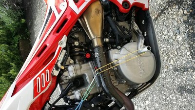

Premesso che "Clarabella" va da paura e ne sono semplicemente innamorato. ......però c'è una cosa che la moto fa da quando l'ho ritirata il primo giorno nuova dal Conce ........ ovvero se mi capita di chiudere il gas (valvola farfalla ) in modo totale e molto velocemente. ......avverto spesso uno più scoppiettii allo scarico. .......mentre se chiudo anche completamente il gas main modo più lento .....non fa nessun scoppiettio.....

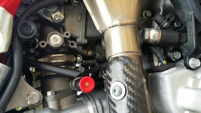

Ho provato ad alzare un po' il minimo con l'apposita vite di fine corsa della valvola farfalle .....gas e tutto è sparito!

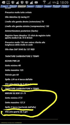

Comunque credo che sia un filo magra.
