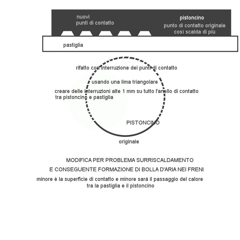

ti allego una modifica che se vuoi puoi provare a fare. Si tratta di creare dei tagli sulla parte del pistoncino che va a contatto con le pastiglie. minore è la superficie di contatto e minore passaggio di calore ci sarà tra la pastiglia e il pistoncino.
poi se lo fai facci sapere i risultati di tale modifica che interessa a tutti.

se fai i tagli (io avevo visto farli unendo insieme i 2 pistoncini faccia contro faccia e, tenendoli in morsa, forarli centrando il punto di unione...alla fine hai mezzo foro per parte e la U del cerchio scarica meglio la pressione) occhio solo che a pistoncino tutto arretrato la parte tagliata/limata non arrivi all'anello di tenuta. se no te lo taglia.
