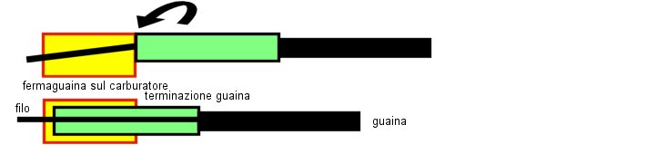

causa: guaina troppo tesa nella parte che va dal pezzo fissato sotto al serbatoio al al carburatore. il carburatore è montato elasticamente sia davanti che dietro e con un colpo al paracoppa si muove su e giù.
Capita in questi casi che la guaina fuoriesca dalla sede e si incastri qualche millimetro più sopra proprio in prossimità del fermaguaina e di conseguenza la valvola resta aperta finchè non ritorna in sede con un altro colpo.
il problema quindi è che la guaina è montata male, non va fissata con fascette pensando di tenerla più ferma ma va lasciata un po' più lunga sopra al carburatore.

Re: Acceleratore bloccato aperto
Quasi di sicuro c'è, però come ti ho detto è la guaina troppo tesa spingila un po' giù e vedrai che non succede più.

Verificato... e... si, la guaina era un po' troppo tesa... e si, il cappuccio di gomma c'è...
l'ho allentata un po' e fermata con una fascetta al telaio per evitare che si tenda con il movimento del manubrio. Questa mattina ho fatto un giretto, riverificherò per controllare che nel normale uso non si sia tesa nuovamente.
